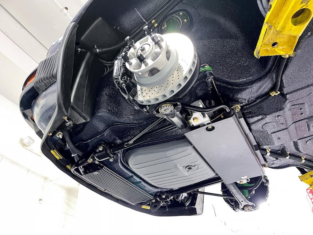

    Hier sind doch ein paar Profis unterwegs, kennt jemand nen Unterbodenschutz mit dem man diese strukturierte Oberfläche hinbekommt?
  5. #170
    19.10.2009
    244
    Das ist Spritzbare Dichtmasse (Sika 529AT) mit der Sika Spraygun aufgetragen.
  6. #171
    06.12.2002
    13.995
    perfekt danke
