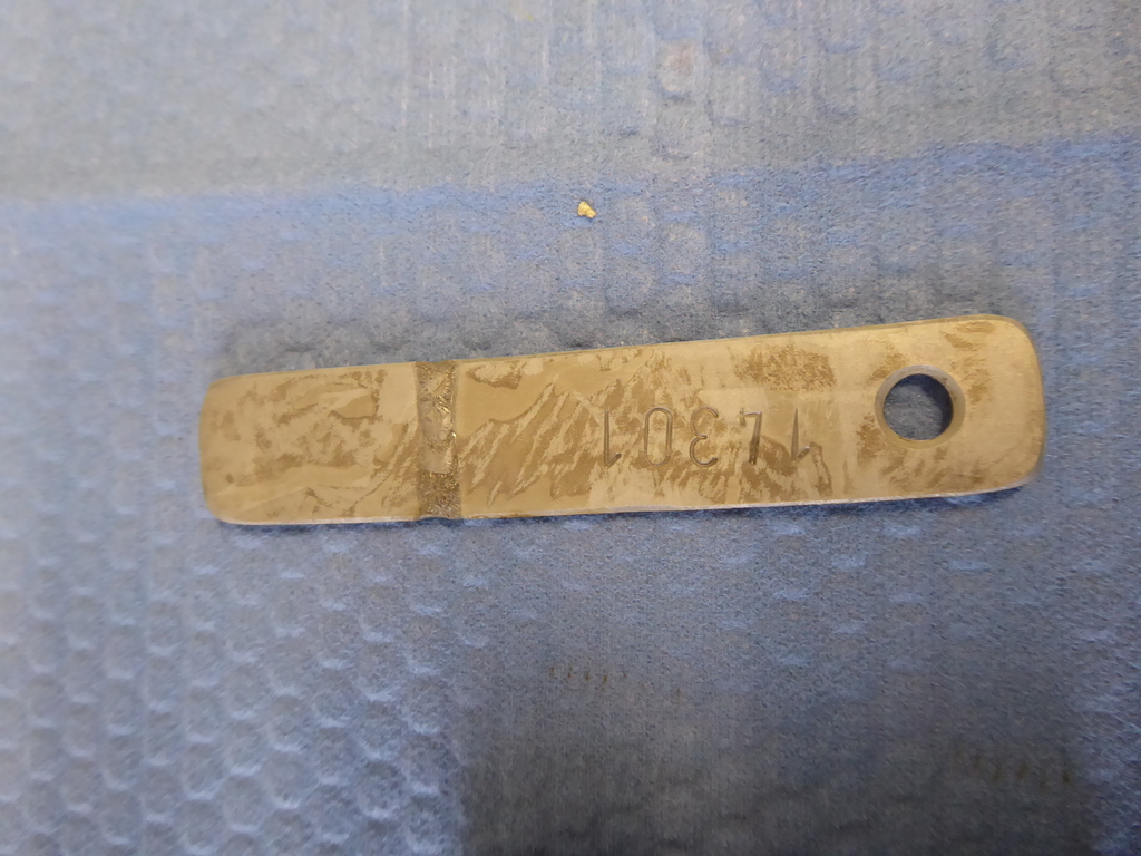

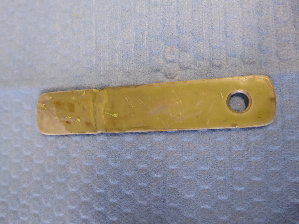

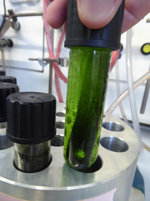

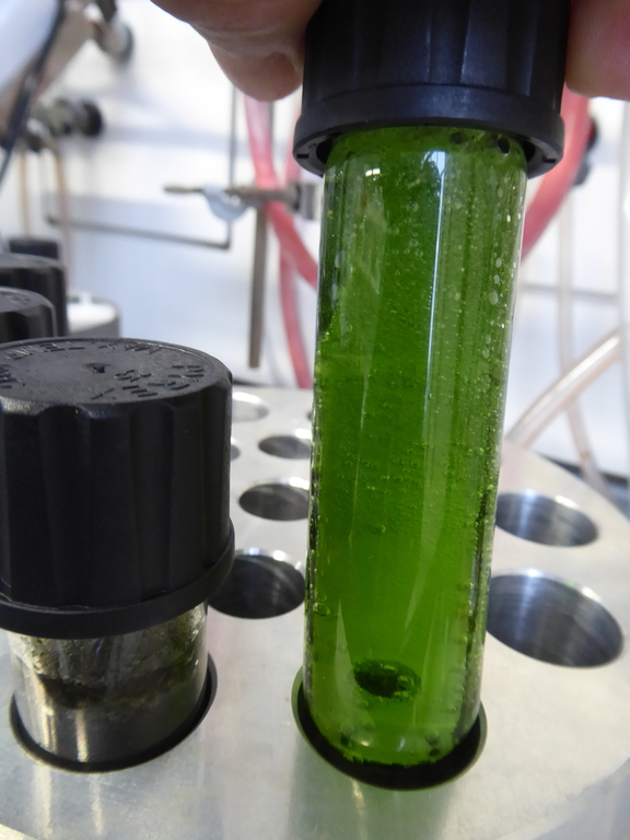

    Habe zuletzt den Korrosionsschutz (mit AV30) getestet. Mit extra unbedachter Vorarbeit (sehr glatte Oberfläche, zu geringe Schichtstärke, keine vollständige Benetzung, etc)
    Lediglich der Prüfkörper wurde entfettet und in Lösung gelegt für 3h bei Raumtemperatur.
    Eine Seite wurde mit 2 Sprühdurchgängen benetzt, die andere ist unbehandelt.
    ein Paar Bilder nach knapp 1.5h:
    Benetzte Seite
    Unbenetzte Seite
    nach 3h, abgespült und auf Tuch luftgetrocknet
    behandelte Seite (mit leichter Unterwanderung überhalb der Schweissnaht)
    unbehandelte Seite, leider mit Spuren vom angehaftetem Tuch (war vorher komplett schwarz)
    Es zeigt sich, selbst bei schlechter Vorarbeit ist der Korro-Schutz gegeben, insofern es nicht unterwandert wird. (Schutzschicht hebt sich)
