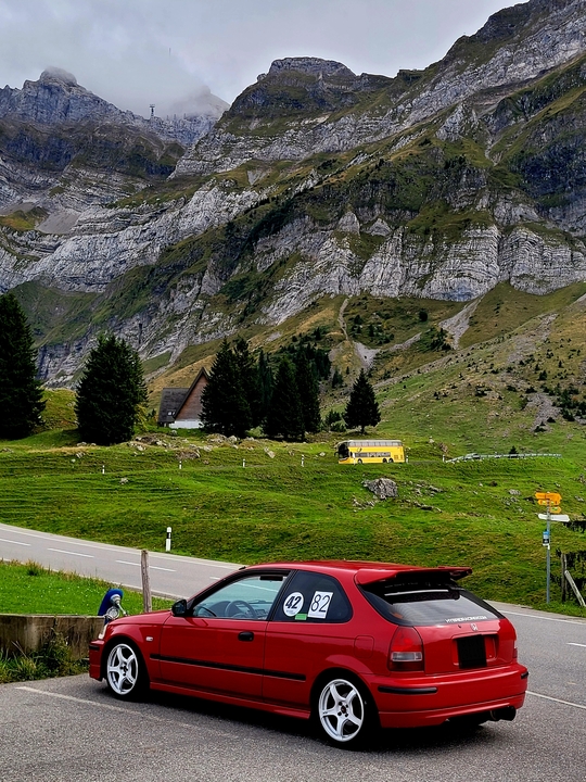

    Been there. Done that.
    Wir waren in Chenevieres... und hatten erstaunlich wenig weitere Teilnehmer. Also, wirklich freies Fahren und - weil so wenig vor Ort war - gab es statt 7 Stints à 20 min 7x30min
    Der EK hat super performt und war mit dem neuen Setup deutlich "aktiver" auf der Hinterachse. Das Kühlersetup war auch deutlich besser und ich lag nie über 98°C Wasser und in der Regel bei 111-114°C Öl (Kopf). Bei 28°C Aussentemperatur wird das natürlich nichtmehr so laufen, aber so passt es jetzt erstmal für mich.
    Im Weiteren: Auffällig ist, das die ersten 50-100km Ontrack schon immer 0.75-1L Öl fehlen. Das topt man dann und ab dem Punkt - wenn 1L durch ist - verbraucht er genau nichtsmehr.
    Blaue Wolken, Qualm, Schmutz und Schmieriges am Heck sind mir nicht aufgefallen. Seltsam.
    Die AR1 - 2.5 Jahre alt - sind eher weniger geeignet für kühlere und feuchtere Trackdays, das konnte der A052 deutlichststst bessererer. Ich rechne noch mit 2 Trackdays, dann ist der Satz durch.
    2 Reifen sind etwas im mittigen Feld auf der Lauffläche ausgewaschen, das muss ich nochmal erurieren. Entweder Luftdruck oder komplett matschig überfahren. Kann eigentlich nur in AdR passiert sein... :/
    Anbei noch 2-3 Bilder, damit die stillen Mitleser auch noch ihren Bilderbuchmoment haben
    EK geht alsbald in "Ruhestand". 2026 geht es dann wieder weiter
    Danke an die Beherbergung und das coole WE

    ein Bild noch vom Vortag
