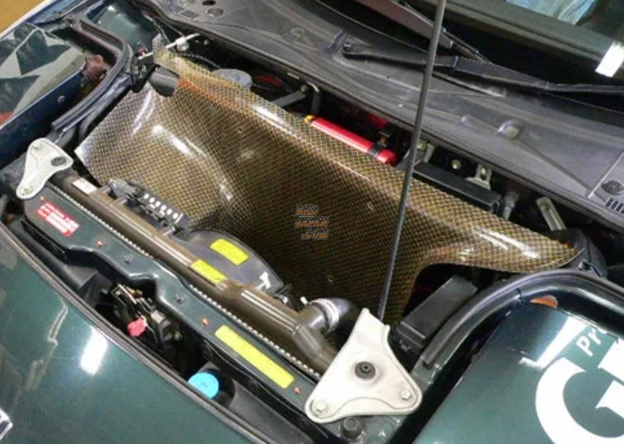

Beim NSX-R gibt es den "Air Duct", welcher Anstelle des Ersatzrades verbaut wird. Die Teilenummer 74148-SL0-Z10.

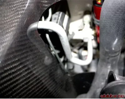

Beim LHD NSX muss etwas angepasst werden, da die Leitungen von der Klima im Weg sind.
Von DF und GarageKit gibt es einen Nachbau vom OEM-Teil in Carbon.

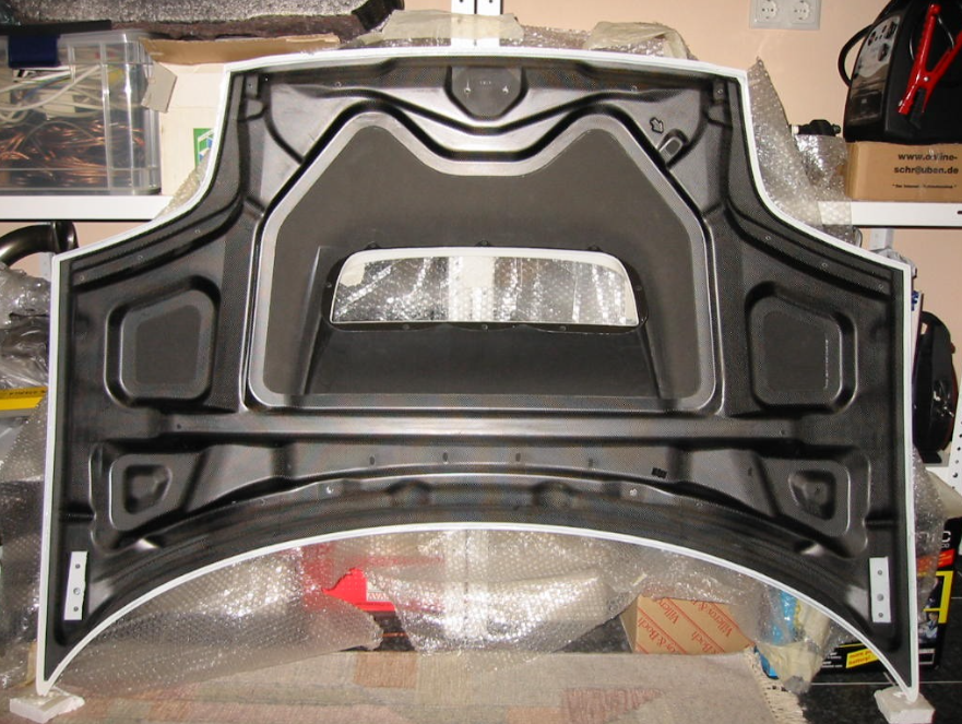

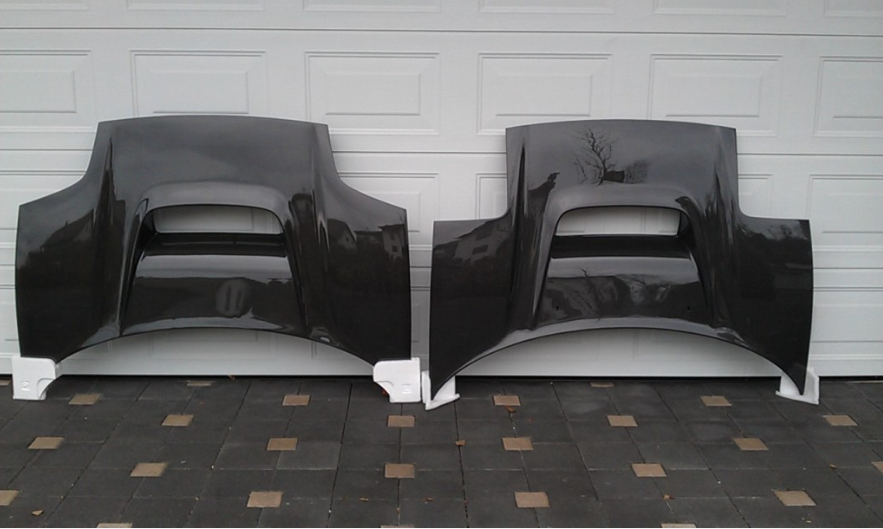

Bei der Haube gibt es sehr viele Hersteller und Varianten. Es ist darauf zu achten, eine Haube für die entsprechende Front zu kaufen. Die Klappscheinwerfer-Front und deren Haubenabmasse ist nicht gleich mit der Facelift (2002-2005) Front. Es ist in dem Fall immer eine "NA2-R Style"-Haube für NSX (91-01). (pop up head lights -> fixed head lights)
Hier zu sehen, die OEM orig. NA2R-Haube. Alle Nachbauhauben sehen unterhalb nie so aus, sondern sind "offen", also unverkleidet. ( 60100-SL0-Z10ZZ )
Im Vergleich Facelift und Pre-Fl-Front: völlig unterschiedlich.
