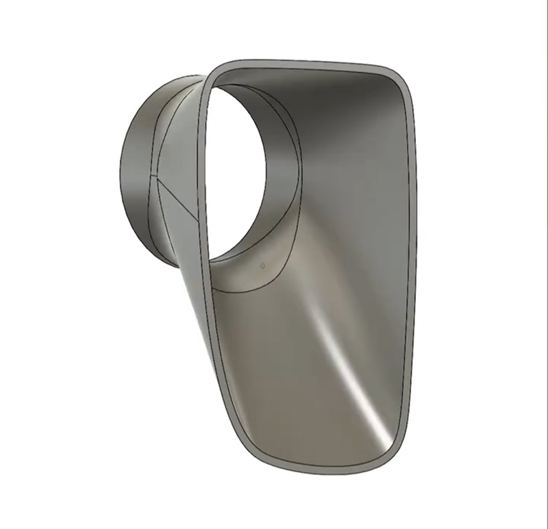

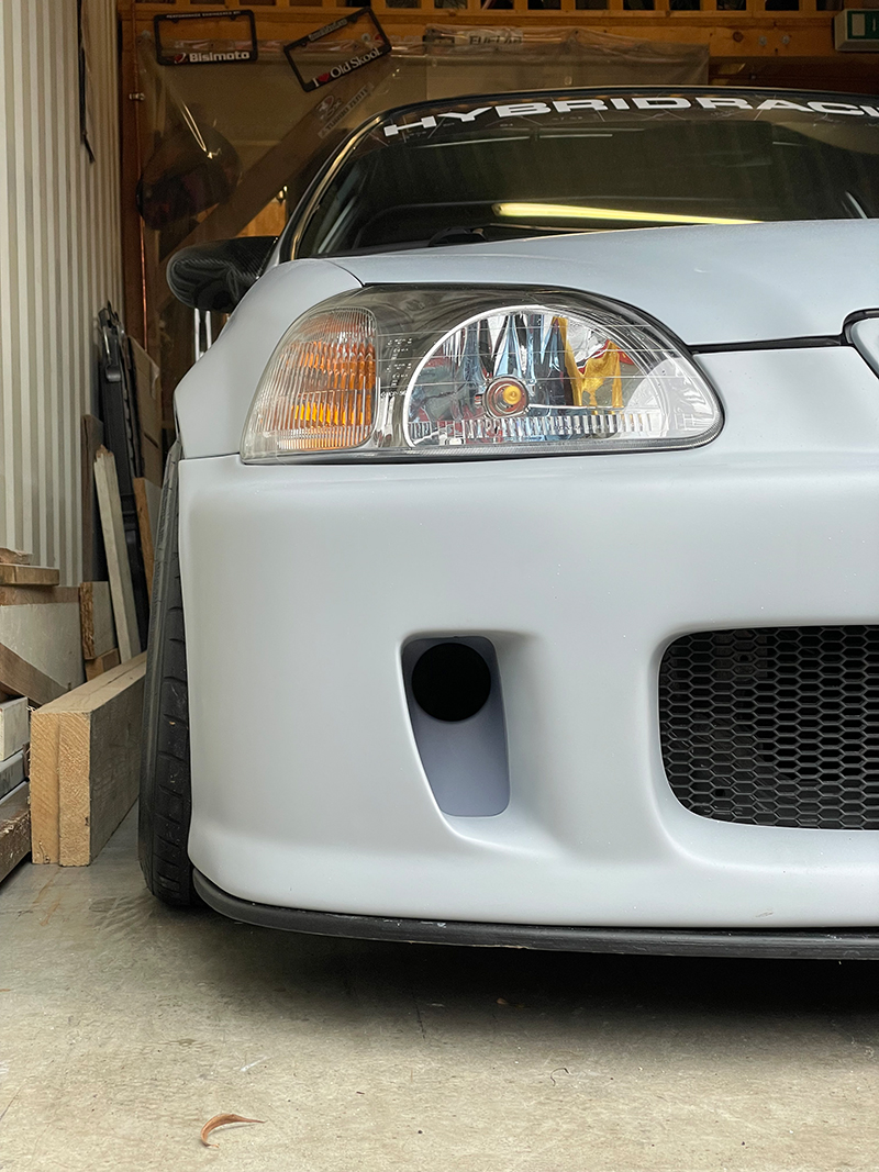

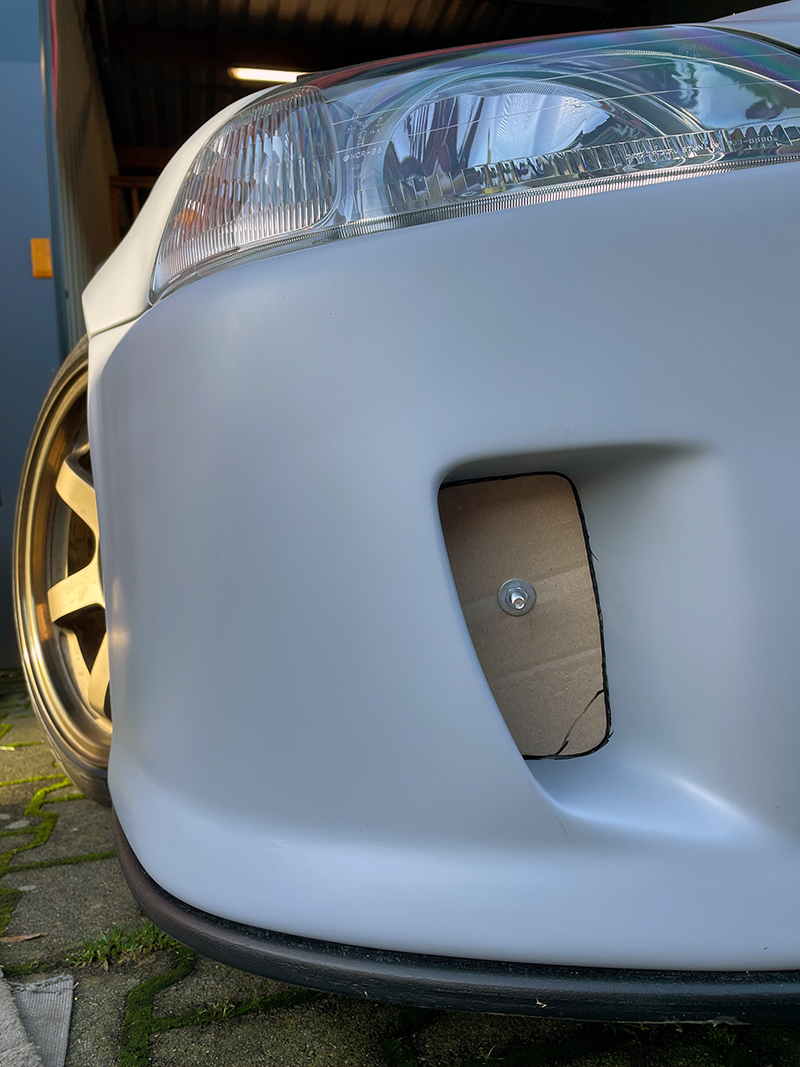

    Heyho
    wollte mal hier ein älteres Bild raussuchen und habe wieder gemerkt, dass viele Bilder fehlen.
    Werde nach und nach mal gucken, dass ich die URLs aktuallisiere
    War/ist eigtl alles online
    Ich gucke immer wieder gerne mal durch
    Hatte hier glaube ich auch garnicht die Trichter für die Airwalker Luftöffnungen L+R gezeigt
    Damit's auch was zu gucken gibt...^^
    Grundfläche ohne 3D scanner ermittelt
    Dann mal was im CAD gezeichnet. Version 1 war aber so lala.^^
    Dann direkt V2 gezeichnet...
    Und mal auf dem 3D Drucker ausprobiert inkl. ein paar Haltern...
    Und angebaut.
    Is so nur in PLA ein Prototyp. Kann man jetzt glätten, abformen und in CFK bauen
    Wird in schwarz bzw CFK auch schöner vom Kontrast^^

    Nice - welchen 3D Drucker benutzt du?

    Interessant noch wäre die Öffnungsgröße verändern zu können damit die Bremse nicht zu stark heruntergekühlt wird. Hatte damals mit Feiny das Gespräch gehabt bezüglich seiner Renn EP3 und Kühlung der Anlage. Sonnst geht bei dir die Funktion mit Ästhetik in Einklang daher, sowas mag ich!
    Du solltest dir bezüglich Motorsport tips und Tricks lieber Leute suchen die auch schnell sind…die Bremse von feiny war wahrscheinlich nie heiß weil er nicht ordentlich reingehalten hat
    @micha. Geiles Feature! Mit Schwimmsätteln definitiv kein Fehler sowas zu verbauen.
    Obwohl ich keine Kühlung im ED habe und bis jetzt keine Probleme gehabt habe denke ich mir auch immer wie man das evtl. Doch bauen kann wenn man den step geht…
